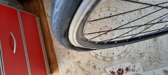

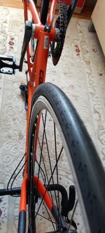

Tekrardan selamlar. Carraro Race 022 bisikleti aldım fakat el pompası ile lastikleri şişirince fotoğraflardaki gibi bombe yaptı. Hem ön hem de arka lastikte aynı durum mevcut ve tekerleği elimle döndürünce fren papuçlarına çarpıyor. Satıcı ile iletişime geçmeli miyim? Lastikler mitas. Kurulumu yeni yaptım hiç sürmedim.

Bu şekilde olmaz. Tekeri söndürün ve elinizle yanlardan ovalayarak ve baskılayarak düzeltin, teker jantta yerine otursun. Sonra tekrar şişirin.
El pompası yolda idareten kullanmak için. Yol bisikleti yüksek basınç ister. İyi bir ayak pompası alın. Yoksa çok lastik patlağıyla uğraşırsınız.
Youtube lastik değiştirme videolarından faydalanabilirsiniz.
Lastik şişirmeyi başaramadıysanız kurulum konusunda da hata yapmış olabilirsiniz. Olmadık bir sorunu kötü bir yerde yaşamaktansa bir bisikletçiye genel olarak göstermenizde fayda olur.

Bisiklet geldiğinde lastiklerin havası yoktu. El pompası ile şişirip bisikletçiye gidecektim orada normal basınçlı kompresör ile normal hava bastıracaktım. Dediğinizi uygulayacağım teşekkürler.
