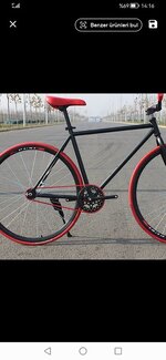

Tek renk olsa zincirde çok ştarz duruyor. Şu görsele bakınca bitiyorum. Ateş ediyor resmen. Screenshot_20240824_141654_com.alibaba.aliexpresshd.jpg
