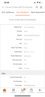

Merhaba zincir seçimini neye göre yapacağımı bilmiyorum. 900km olunca zincir değişiyorum. Artık kendi zincirimi kendim değiştirmek istiyorum fakat zincir çeşitliliğini aşamıyorum. Bir çok çeşit var hangisini almalıyım neye göre almalıyım bilemiyorum. Zincir değişmekten ziyade bu durum çok kafamı karıştırıyor. Kaynakta bulamadım. Bu konuda beni aydınlatırmısınız. Bisiklet özelliklerimi ekte gönderiyorum.
Bu ürünü almayı düşünüyorum.
Shimano Cn-Hg901-11 Zincir 116 Bakla
Çoğu zincirde 6,7,8 vites için diyor. Benim bisiklet 16 vites. ince bir detay olduğunu biliyorum. Bu ince detayın ne olduğunu anlayamıyorum.

6-7-8 dediği ruble. Sizinki 16 ise 8dır; uyumlu. Ama 900 toplam km ise zıncır bu km de eskimez. Eskıdıgını düşündüğünüz ıcın mi degıstıreceksınız?

Arka rubleniz kaç vites ise ona göre alacaksınız. Sizin ön 2, arka 8 olduğu için 16 diye geçiyor. Siz 8li zincir almalısınız.
Ama bence bu soruyu sorduğunuza göre zincirin ilk değişimini kendiniz yapmayın, zinciri alıp bisikletçiye götürün ve onu izleyin. Ondan sonra yaparsınız. Basit iş ama bilmeden zincir pimini veya bağlantıyı iyi takamazsanız olmadık yerde zincir atar başınız derde girebilir. Kaza bile olabilir. Şu an bilgi seviyeniz çok başlangıç seviyesinde. Önce öğrenin sonra yapın. YouTube videoları da faydalı olabilir. Ama yetmeyebilir. Hızlı hareket eden bir taşıtı bilmeden kurcalamamak lazım. Çok tehlikeli olabilir. Ecnebiler derler ya “at your own risk” diye, bunu dikkate alarak yaklaşın bisiklet tamirine.
