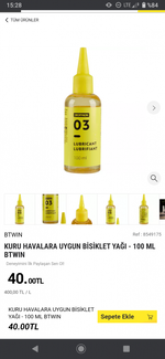

Aşağıdaki yağ hoşuma gitti. Kullanan oldu mu hiç? Parafinli ve tamamen çözülebilir olması beni cezbetti.
Kullandığım en kötü bisiklet yağı bu, aktarıcının tekerlerinde o kadar fazla kir birikiyor ki neredeyse aktarıcı tekerleğinin kalınlığına ulașıyor.
Șimdi ben bunun yerine zinciri gres yağ ile yağlasam herhangi bir sorun olur mu arkadașlar?
Gres kalın bir yağ, zincir için uygun olduğunu düşünmüyorum. Gres yağı da aynı bu şekilde ne kadar pislik varsa çekecektir. Birde zincir baklalarının arasına gres girdikçe ileride temizlemesi daha zor olur. Gres çözmek için ben degreaser kullanıyorum diğer bölgelerde, zincir için de kullanacak olsam epey maliyet artar. MucOff sanırım iyiydi, bulabilirseniz denenebilir.
Kullandığım en iyi zincir yağı. Kullanmadan önce zinciri söküp çok iyi bir şekilde temizledim ve her bir baklaya bir damla gelecek şekilde damlatıp fazla yağı kuru bir bezle sildim ve çok güzel oldu. Tavsiye ederim.

nasıldır?

İyi değil, zincir dışında her yeri yağlıyor. Damla damla olanı bundan iyi.
Bende yeni buna geçtim. Kirli zinciri çamur yapıyor. Zefal kışlık yağdan sonra iyi gelmedi bana. Bir çok kişiden muck off tavsiyesi aldım. Sonra ki denemem de onu alacağım.
