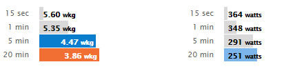

B’de ve C’de benden daha fazla watt/kg basanlar var ve daha hızlılar var … bu kategori neye göre ayarlanıyor, onu da öğrenmem gerek…
Bu kategori seçimi hakkında ayrıntılı bilgisi olan varsa yardım edebilir mi?
benim değer 3.5w/kg ve A olarak sıralamadayım...
3.9-4.3 arasında elemanlar var B kategorisinde...
acaba ben en başta yanlış seçtiğim için en üste mi attı beni?
En başta hangi kategoriyi seçerseniz ona göre değerlendiriliyorsunuz, zwiftteki sıralamada bahsettiğiniz şekilde güce göre bir ayarlama olmuyor.
Fakat yakında gelecek bir update ile( şuradan daha detaylı bilgi alabilirsiniz (link) ), alt kategorilerde çok watt basarak yarışan kişiler sistem tarafından yavaşlatılacak, yani C ye girip, A nın w/kg aralığını bastığınız taktirde( elbette kısa süreli eforlar buna dahil değil), sistem sizi otomatikman yavaşlatacak, o nedenle kendinize uygun olan kategorilerin aşağısına girmemek önemli.

zwiftte çok fazla sürüş yapmadığım için bana herhangi bir kategori önerememişti. Ben de kendim C yi seçmiştim dün akşam kayıt olurken.
gündüz girerken yanlış birşey mi yaptım ne oldu, A'dan giriş yapmışım...
neyse C'den girip diskalifiye olmaktan iyidir...
belki ilerideki sürüşlerde bir kategori önerir artık..
şimdi tekrar baktım zwiftpower'a, değerler bu günkü sürüşe göre girilmiş
dün buradaki değerlerin hepsi 0'dı.
artık buna göre seçerim uygun klasmanı
