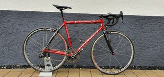

Ben sahsen karbondan sonra tercübemi üst sinif alu kadro ile yaptim ve sunu diye bilirimki benim alu bisikletim cogu karbona 10 ceker. Ama bu kullandigim alu bisiklet, karbondan daha saglam anlamina gelmez, sadece benim icin daha rahat, daha hafif ve daha hizli yol alan bir bisiklet.
Kaza:
Fuji altamira kaza testi, sonuc basarili.
Kaza yaptigim bisiklet.
Buda aktiv olarak kulladigim aluminyum bisiklet, karbondan hafif.
