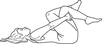

piriformis kası içinden siyatik sinirin geçtiği ve kısalığında siyatik sinire bası yapan bir kastır. germesi pek bilinmeyen ama bence önemli bir egzersizdir. sizin sorununuz bundan kaynaklanmıyor da olabilir ama ben yine de bu egzersizin faydasını göreceğinizi düşünmekteyim.
ek olarak selenin yaptığı bası da buna sebebiyet veriyor olabilir.
    5 KB · Okunma: 95

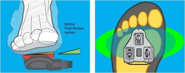

Şu uygulamadan ayak tabanının açısını ölçtüm. Tam olarak düz olmadığı için pedala uyguladığım güç ayağa yayılmıyor gözüküyor. Bu sebeple uyuşma sorunları yaşanabiliyor (youtube videodaki kişi bahsediyor)
Uygulama (link)
Güncelleme
Videodaki kişi güzel anlatmış.
Türkiye'de kallerin altına wedge/shim dedikleri şey satılmıyor. Videodaki adamın yöntemi uygulanabilinir ya da ayakkabı içine konulan shim de olabilir, en azından o Türkiye'de var.

Ayakkabı modeli, kallerin pozisyonu çok önemli faktörler. Ben de aynı sorunu yaşıyordum hem ayakkabımı hemde kallerin yönünü değiştirdim (MTB kali) şuanda 200 km sürüşte sıfır uyuşma oldu.

@BerkEvren Kallerim olması gereken en doğru ayarda. Farklı konumlandırmalar da yaptım sonuç alamadım. Eğer şu kallerin altına koyduğum shimlerden sonuç alamassam bike fite sadece uyuşma sorunu yüzünden gitmeyi düşünüyorum.
