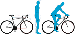

Güncelleme: Ölçüler üzerinde daha çok çalıştım. Bir kaç güncelleme yaptım. Çizimde iyileştirmeler yaptım.
Arkadaşlar bir grafik programında bisikletimin çizimini birebir ölçekte milimetreye indirgeyerek basit bir şekilde çalıştım.
52 kadrosu için mümkün olduğunca gerçeğe yakın yapmaya çalıştım. Bu çizimi yapabilmek için Bisan'ın kendi sitesindeki görselden, belirli açılarda çektiğim kendi bisikletimin fotoğraflarından, cetvel yardımı ile bisikletim üzerinde yaptığım çeşitli ölçümlerden faydalandım.
Not: Bu çizimler orjinal çizimleri değildir. Kişisel çabamdır, ölçeklendirmede yanılma payım mutlaka olmuştur.
Bu sayede Seat Tube 52 cm, Top Tube 55,5 cm iken, Stack 57,5 cm Reach 41,5 cm geliyor.
Elinize sağlık @suyunsesi.
