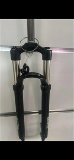

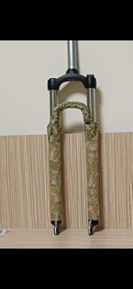

Carraro Force 970 ilk sahibiyim.Orjinal kilitli maşasını (manuel), kilitli (gidondan) havalı maşa ile değiştirmek istiyorum.Bütçem kısıtlı olduğu için sr suntourda muadillerine göre uygun bir maşa buldum.Ancak teknik bilgim çok olmadığı için maşayı satın alcağım bisikletçiye sorduğumda telefondan uyumlu olur dedi.Ancak sizler benden daha bilgili olduğunuz için size danışmak istedim.
Almak istediğim maşanın modeli:
SUNTOUR 29" XCR AIR RL-R D Fren Gidondan Kilitli Amortisörlü Maşa
Ayrıca bu modelde rebound ayarı var mıdır çünkü fotoğrafta rebound vidasının olduğu yer gözükmüyor sormak içinde tekrar rahatsız etmek istemiyorum.Teknik bilgim kısıtlı olduğu içinde RL-R Kısmını anlayamadım araştırdığımda kafam karıştı.
Suntour kullanan arkadaşlar memnun mu bu model iyi midir veya aynı özellikleri taşıyan farklı bir maşa öneriniz var mıdır?

Kamuflaj sargılı benim orjinal maşam üzerinde gelen
Almak istediğim:

Almak istediğim:
315163 dosyayı görüntüle
Almak istediğiniz modelin şöyle bir fotosunu buldum. Rebound ayarı var bu fotoya göre. Yine de siz isterseniz satıcıya sorun onu , garanti olsun bence
