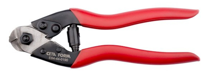

Kablo/halat kesici olarak bu çok standart tasarımı aldım:
Ceta Form memnun olduğum bir marka olduğu için bu ürünü seçmiştim ama fren telini bile kesemedi. Penseyi sıkınca iki makas birbirinden yaklaşık 1 mm uzaklaşıyor ve tel oraya sıkışıyor.
Kablo ve housing kesmek için önerdiğiniz bir şeyler var mı?
Ben bunu kullanıyorum: (link)
Kablo kesici de var, iki defa denedikten sonra başka bir yerde kullanırım diye kaldırdım. Kablo kesiciler kablo kesemiyor, çiğniyor.
Ben de bunu kullanıyorum aslında. Hemen hemen aynı işi yapıyor sanırım:
Housing kesmede iyi mi kaporta makası? Attığım tel makası hiç iyi değil çünkü. Housingi yan keski ile kesip içini düzeltiyorum şu anda.
285646 dosyayı görüntüle
İyi bence. Yankeskiden kolay kestiğinden biraz daha güzel sonuç çıkıyor.
Tepkiler: portakallimon
Teşekkürler. Bunu deneyeceğim.
Unior'ın 500+ liralık "housing kesme aleti"nin açıklamalarında özellikle tel kesmememiz gerektiği yazıyor. Bisiklet aletleri bazen dipsiz kuyu gibi hissettiriyor.
