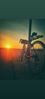

Ben de Schwalbe Maraton Plus 700x28 yaptım hem akıcı hem tutucu :) Bayram sonrası Bikepacking aksesuarlarım imalattan çıkacak o zaman full bir şekilde paylaşacağım.
    202,9 KB · Okunma: 48
Bu arka çatal ve ön maşa aralığında maksimum 35mm takabilirsiniz stok janta kesin bilgidir. 35mm her lastik de olmuyor çok dişli olan lastiler sürtebiliyorlar maşaya , 32mm garanti olur. 35mm schawlbe marathon oluyordu diye hatırlıyorum.

  • Schwalbe Maraton Plus 700x28
  • Shimano Acera 11-34 Arka Ruble
  • Baradine 471C Papuçlar
Triban 500 için yükseltme zamanı dedim ufaktan başladım. Sırada özel çanta takımı var onlar bayramdan sonra imalattan çıkar.

Çok az zincir kısa geldi zaten yıpranmış olan zinciri de değiştirmiş oldum. Ruble ise bisiklete çok iyi oldu hız noktasında da farketti yokuşlar da tabiki çok daha rahat. Bu yükseltmeyi yapmayı düşünenler durmasın derim

Kesinlikle memnunum , mutlaka yapın bu değişimi , yokuşlar çok rahat 32 dişliyle , 12 dişli ile aynakol 50 dişli de yeteri kadar hız sağlıyor , düz yolda 50km yapabiliyorsanız güç/performansınız yetiyorsa.

Evet biraz pahalı 480₺ mâloldu. Pendikte bir bisikletçide geçen seneden kalmış çift vardı onları aldım. Gözüm hep tur bisikletlerinde zaten :) yahut tura gidecek Gravel tarzı ki Bisan da aklımda olan modeller. Gerçekten üçlü ayna kol bambaşka nimet, ayrıca maşa aralıkları da çok önemli bir çok marka standartla gelen lastiklerden daha büyük lastiğe izin vermiyor maşa kısa. Triban 500 ve yukarısı gerçekten en iyi başlangıç tercihi dilediğin gibi oyna çok memnunum

Bu gün lastikleri çakıllı ve toprak yolda test ettim hakkini veriyor basinc 50 psi di biraz daha düşük olsa hiç hissedilmicek zeminin kotulugu ha bu basınçla yokuşta asflat pedela abandım n anda lastik baya bı cokuyor tabi birde öğle kaç dakika dyanirki insan :)yol lastigi ile o yola girilmezdi şehir içi biraz daha guven veriyor malum yol kalitesi çukurlar ortada her yerde kaymak asfalt yok,düz yol hız konusuda sanirim piskolojik :) yol lastikli bisikletle sürünce akicilgini gorucem
