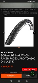

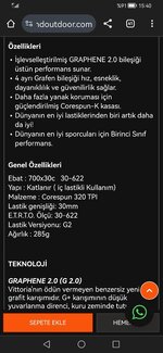

5) Lastik önerisini düzelttim. 30c asfaltta ideal bir kalınlık. Aynı Hız ve gerçek yarış dışı koşullar içindir. Az biraz zırh aynı zamanda hafif asfalt dışı da kullanımda bulunacaksanız:Screenshot_20240815_160515_com.android.chrome.jpg

Yukarıda yanlış yazmışım lastik yerine ön ve arka göbekleri daha kaliteli bişey ile değiştirebilirim daha kaliteli ve hızlı öne ve arka göbek önerebilirmisiniz

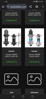

Yeterince iyi koozer göbekler. Parayı harcamayı seviyorum diyorsanız dt swiss alabilirsiniz:

Tanesi 465 gr olan dış lastik önerip belki de kazancı ancak 1-2 watt olan aero jant teli önermek hangi akla hizmet?
Önerdiğiniz Dt swiss göbeklerin fiyatı 680 dolar. Sanırım tek fiyatı. Çift göbek ve aero jant tellerinin fiyatının biraz fazlasına yurt dışına çıkıp orta-üst kalitede gravel veya yol bisikleti alıp geri dönülür.
