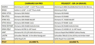

Yeni Gravel kervanına katılmış birisi olarak ister istemez aldığım Peugeot GR-14 Gravel ile Carraro G4 Pro yu karşılaştırmaya çalıştım. İşin tekniğini ve malzeme özelliklerini çok fazla bilemediğim için deneyimli arkadaşlar açıklarsa çok memnun olurum.
Ana hatları ile görebildiğim kadar;
Carraro G4 PRO

Peugeot yaklaşık %27 daha ucuz. Benim görebildiklerim bu kadar. Teknik olarak %27 farka değer mi merak ettim sadece.
@Tahtabalık naçizane bu karşılaştırma G4 pro ile değil de G2 ile yapılırsa daha anlamlı olur. O zaman da jant farkı ve lastik yüzünden peuguot pahalı gibi. Lakin bu segmentte en ucuz bisiklet bulduğun bisiklettir. Ki peuguot da çok yakışıklı bisiklet. Aldıysan bi kere, karşılaştırma bundan sonra sür keyfine bak:)

Abim teşekkür ediyorum. Benimkisi sadece merak. Yoksa Peugeot çok severek aldığım bir model. İlk görüşte aşk da diyebiliriz. :)
G6 Pro da donanımlı bir bisiklet sadece kullanılan komponent ler bu farka değer mi yi anlamaya çalıştığım için böyle bir karşılaştırma yaptım. Bir de bundan sonrası için almak isteyen olursa daha şematik karşılaştırsın diye işi tabloya döktüm.

Bir üstte belirtildiği gibi doğrudan rakibi G2 olsa da, şu an satılan modeller arasında en iyi jant setlerinden birine sahip.
İlk duyurulduğunda GR14 ile ilgili en önemli eleştrim kadro geometrisi ile ilgili olmuştu. Gravel bisikletler çok yönlülükleri ile öne çıkarken GR14 tıpkı Cervelo Aspero gibi fazlaca agresif geometrisi ve neredeyse hiç bulunmayan bağlantı delikleri ile sadece hız odaklı tasarlanmış bir bisiklet. Agresif geometrisi nedeniyle teknik arazide kontrolü de diğer muadillerine göre biraz daha zor olacaktır haliyle Bununla birlikte bikepacking gibi bir amacınız yoksa gayet yeterli.
@Tahtabalık kesinlikle karşılaştırma süper olmuş. Bu arada g2 ile karşılaştırmak lazım dedim ama GR 14 geometri olarak g2 ye göre daha bir gravel tadında. Bu yüzden g2 ye göre daha iyi bir tercih.

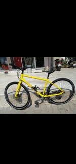

arkadaşlar selamlar. foruma yeni üye oldum. merida crossway kullanıyorum, bu bisikleti gravele çevirebilir miyim? kadro geometrisinden anlayan arkadaşlar yardımcı olurlarsa sevinirim. umarım doğru yere yazıyorumdur
    34,1 KB · Okunma: 68
Selam hoşgeldin. Olmaz diye bir şey yok ama neden? Astarı yüzünden pahalıya gelir bence.
Merhaba, bu konunun önceki sayfalarında düz gidon bisikletleri drop gidona çevirmenin sakınca ve zorluklarından bahsetmiştim ama sizin için kısaca özet geçeyim;
- Drop gidonla beraber kullanılacak yol tipi STI vites kolları 10'lu sistem ve üzeri için mtb tipi mevcut aktarıcılarınız ile uyumsuz olacak. Aktarıcı değiştirmek veya dönüştürücü kullanmak zorunda kalacaksınız.
- Hidrolik disk fren uyumlu STI kolların fiyatları yürek yakıcı seviyede. Ya bu masrafa katlanacak veya mekanik disk frene razı olacaksınız.
- STI kolların ve drop gidonun reach (uzanma) mesafesi modeline göre 70-100mm daha uzun olduğu için kadronuz eğer iki boy küçük değilse dönüşüm sonrası büyük gelmeye başlayacak. Sizin gönderdiğiniz fotoğrafta sele yüksekliğiniz doğruysa, kadro boyu zaten üst sınırda gibi görünüyor.
- Bir gravel bisiklet illa drop gidonlu olacak diye bir şart da yok. Düz gidonlu gravel bisikletler de mevcut. Sizin bisikletiniz hali hazırda bu maksatla kullanmak için gayet uygun.
