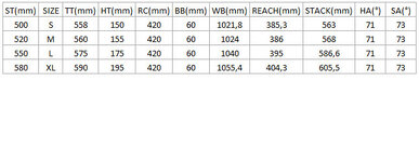

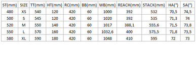

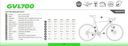

intnernette ve sitesinde epey karışık :D bugün merak ettim araştırdım bulduklarımı paylaşayım dedim. xs kadro olan şuanki sitedeki birisi G0 ın 2020 çiçek sepeti sitesinden tablosu birisi sadettin z nin geçmişte forumda paylaştığı (genel gravel tablosu olarak yazmış ama g0 ın 2020 tablosuda farklı) birtanesinide forumdan buldum yine
daha çok g2 için yaptım araştırmamı. 3. sıradaki g0 olan 2020 yılı çiçek sepetinden alınma 4. sıradaki güncel sitedeki tablo ve bazı kısımlar hatalı gibi daha öncede mail atmıştık firmaya düzeltmemişler. 2. sıradaki muhtemelen 2020 üretimi g2 nin doğru tablosu . 1. sıradaki forumda bulduğum bi tablo. mesaj tarihi galiba 2021 yada 2020 olabilir.
1. ve 2. sıradaki tablolardaki fark 2019 tiagra üretimli gravel ile grx olarak devam edenin farkıda olabilir bilmiyorum. benim bisiklet 2020 g2 tt mesafesini geometri tablosunda onların indiği yere baz alarak ölçtüm 535 çıktı

Gelde bunlara güven :d 990 reach mesafesi var tabloda

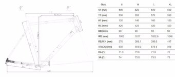

Bende g2 bakıyorum 52 kadro bulamadım boy 175 iç bacak 80 sınırdayım gibi 50 kadro olur mu acaba 52 diye düşünmüştüm
Mümkünse deneyip alın
Bildiğim kadarıyla yol-yarış bisikleti ile gravel kadrosu arasında geometri farkları var, graveller biraz daha büyük kadrolular sanırım.
Deneyerek aldım, denemeden alsam yanlışlıkla büyük kadroyu tercih edecektim. 52 olur demişlerdi, deneyince 50 olduğunu fark ettim, 170 boy 79 iç bacak. Fakat burda tek önemli kriter bacak boyu değil, gidona uzanma mesafesi de önemli. Yardımı olur diye aşağıda mosso'nun ölçüleri;

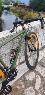

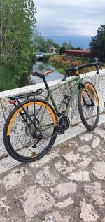

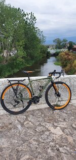

Eski bisikletimi tamire götürdüm masrafı çok olduğu için zaten aklımda olan graveli aldım. 50 kadro tam bana göreydi. Tek ürün kalmıştı. 1 hafta önce bakmıştım. Satılmaması şansıma oldu.
İşe gidiş geliş için bagaj taktırmak istiyorum ama ne tavsiye edersiniz. Sırt çantasından kurtulmak istiyorum aslında. Notebook falan götürüyorum. Ne tip eklemeler yapılabilir.
    163,8 KB · Okunma: 92
Bugün gezme fırsatı buldum. İlk başta arka teker pek akmıyordu. Ayar yaptırdım şimdi çok iyi oldu. Yıllardır sorunlu bisiklette işkence çekiyorduk. Şimdi rahatlık oldu.
