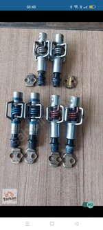

Merhabalar, bu model pedal var MTb ayakkabı olarak hangi markayı önerirsiniz?
Finans derdi yoksa DMT veya Sidi, ekonomik olsun derseniz Decathlon, arasını bulalım derseniz Shimano orta seviye modelleri olur derim

Teşekkür ederim ekonomik yada orta olacak dechatlona gittim bu ürünü gösterdim bende ilk defa kilitli pedal kullanacagimdam konuya hakim değilim dechatlondaki ayakkabıların bu modele uygun olmadığını söylediler.

Eggbeater Pedal onlara garip gelmiş ondandır. Her çeşit MTB ayakkabısı ile uyumludur
