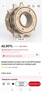

12 t dişliden daha küçük var mıdır piyasada?
