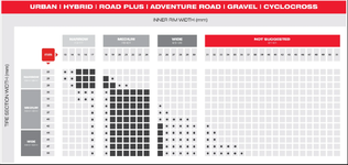

Acaba Kron Tx150 modeli için hangi aralıkta dış lastik genişliği uygun oluyor janta göre? Yani 25c-50c aralığı herhangi bir numara da 28 inclik dış lastik kullanabilir miyiz? 30 ya da 35c dış lastik almayı planlıyordum ancak janta dar ya da küçük mü gelir emin olamadığımdan araştırmak istedim. Onu da bulamadım
Öncelikle 25c-50c denen lastiğin genişliği. "28 inclik" dediğiniz ise çapı. Her durumda 28" = ETRTO 622 (jantın efektif çapı/lastiğin iç çapı 622 mm) = 700c = 700mm lastik almalısınız. Bu lastiğin büyüklüğü, jantınıza daha küçük lastik olmaz. 29" lastikler de olur, onlar zaten 28"=ETRTO622=700c lastiklerle aynı, sadece daha kalın oldukları için dış çapları da artıyor, o nedenle 29" deniyor.
Janta göre 30 ya da 35 mm dar olmaz. Muhtemelen 19 mm jant kullanılıyordur, 50 mm'ye kadar genişliği olan lastik takılabilir.
Ancak maksimum genişlik kadro yapısına da bağlı. Bundan emin olmak için lastiğin geçtiği hizalardan kadro/maşa açıklıklarını ölçmek lazım.
30-35mm piyasadaki her trekking bisikletine uyar, zaten eskiden 35 mm yaygın standarttı, şimdi 38-40 mm daha yaygın . 700x30, 700x35, 30-622i 35-622 gibi ifadelerle anılan 28" lastiklerin tümünü kullanabilirsiniz. Yine de bulduğunuz lastiklerin link ya da isimlerini burada paylaşırsanız hata olmamasını garantileriz.
313671 dosyayı görüntüle
