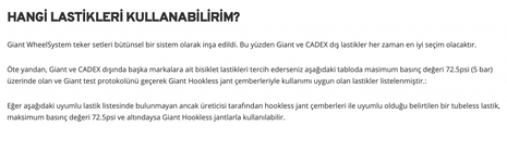

Arkadaşlar merhaba. Yeni alacağım bisiklet Hookless Giant SLR 0 40 jantla geliyor. Giant Web sitesini incelediğimde önerilen lastikleri çok kısıtlı buldum. Zipp , Enve, Hunt, Cadex gibi markalar da yeni nesil üst düzey Jantlarını Hookless üretiyor ve onların da önerdiği farklı lastikler var (Cadex ve Giant aynı gurup olduğundan önerileri de aynı) .
Bu markalardan birinin önerisi diğer markalar için de geçerlidir değil mi? Yani Zipp 'in önerdiği Hookless TL lastik Giant için de uygun mudur? Sonuçta hepsi ETRTO/ISO standarlarına atıfta bulunup max 73 PSI basınç belirtiyor.
Zamanla Hookless uyumlu lastik sayısının artacağını düşünüyorum ama fiyat farkı vererek Deda RS4DB mm Hooked jant da alabilirim. Ağırlık olarak iki jant seti de 1350 gr civarı ve çok iyi jantlar.
Özellikle Hookless jant kullanan arkadaşlar önerilerini paylaşırsa sevinirim. Şimdiden teşekkürler.

Hookless uyumlu lastik diye birsey yok. Herhangi bir tubelless uyumlu lastigi kullanabilirsiniz.
Teşekkürler Emre bey. Bu cevabınıza göre lastik seçenekleri hayli fazla. Siz hookless jant mı kullanıyorsunuz? Herhangi bir olumsuz yanını gördünüz mü?
Evet hookless kullaniyorum gayette memnunum olumsuz bir durum yasamadim. Ama şöyle bir durum var jantinizin profil genisligine göre lastik alin. Benim jantta mesela bu durum biraz sikintili 28mm kalinlikta lastikten asagisini kullanamiyorum hatta bazi lastiklerde 28mm bile uyumlu degil 30mm kullan diyor.
Bu arada zipp 303 353 serisi hookless kullanan arkadaşlar lastik uyumluluk listesine tekrar baksinlar. Zipp jantlari için lastik uyumluluk listesini mayis 2024 te güncelledi. Önceden uyumlu gözüken birçok lastik artik uyumlu değil.

Giant (link) uyumlu lastik listesini paylaşmış, ben CADEX race 25mm'den Continental Grand Prix 5000 AS TR modeline geçtim. SLR jantlarda her lastiğin farklı genişliklerini öneriyor, Anladığım kadarıyla Pirelli'nin Cinturato modelinin sadece 700x25, 700x32 ve 700x35 olan ölçüleri SLR jantlarında kullanılabiliyor, bu modelin 700x23 olanı testlerden geçemediğinden listede yer almıyor. Benim aldığım Continental serisi listede yer almıyor ama bike24'de kullanıcı yorumlarında SLR jantlarda kullananların problem yaşamadığını ve hookless uyumlu olduğunu paylaştıklarından Continental'in AS TR modelini aldım ( yorumları S TR olan versiyona göre daha yüksekti ) ve yaklaşık 1400 km'dir kullanıyorum ve bir problem olmadı. Basınç konusu biraz karışık orada hala kesin bir bilgi bulamadım, ZİPP 72 psi'dan fazla hava kesinlikle önermiyor ve kazalara sebebiyet vereceğini paylaşmışlar, ben continental'de bazı lastik basınç sitelerinde kendi kg ağırlığıma 82-84kg verdiği değer 82 psi da kullanıyorum.
Ek olarak; bu açıklama aslında sorularımızın genelini özellikle son paragrafta özetlemiş.
