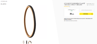

Lastigi degistirmek, daha genis vezırhlı yapmak isterseniz su urunlerin farklı sitelerde sizin baktiginiz fiyata yakın saticilarini bulabilirsiniz belki
