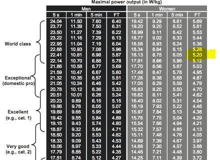

Amber TT yarışını 16:25 dk, 265 watt ortalama güç (5,2 w/kg) ve 42 km/s ortalama hızda bitirerek, birinci oluyor. Bu parkurun ilk kısmında yokuş çıkılırken ikinci kısmında yokuş aşağı gidiliyor. Alınan irtifa 152 metre. Parkurun uzunluğu 11.5 km.
Amber bu yarışı birinci olarak bitirmesine karşın, Tim donanım seçiminde bir hata olduğunu itiraf ediyor.
