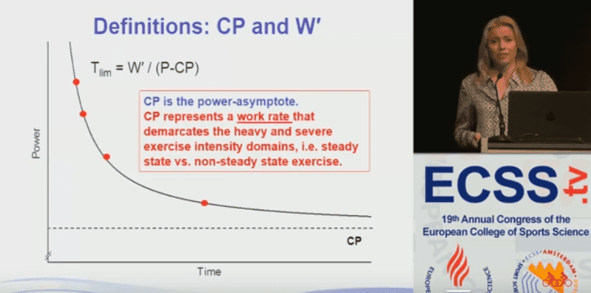

Burada geçen;
CP (Critical Power) = laktat eşiği gücü (FTP).
W' = Anaerobik enerji (kJ cinsinden)
P = CP'den büyük güç değerleri (yani P > FTP)
T(lim) = Süre
T(lim) = W' / (P-CP) formülünü enerji kapasitemi bulmak için dönüştürürsem:
W' = t(lim) x (P-CP)
Benim önceki değerlerimi yerleştirirsem: T(lim) = 60 sn, P = 288 watt, CP = 170 watt
W' = 60 x (288-170) = 7080 j veya 7 kJ anaerobik enerji depom var demektir.

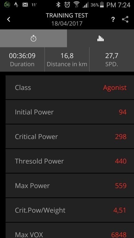

Şimdi arkdaşlar ben bu FTP işine takıldım. Kabaca da anladım. Strava'ya bir ftp değeri gireceğim sanırım ama ne girmem gerektiğini bilmiyorum. Buradaki ifadeler formüller ise kafamı çorba etti. Benim bir elite marka trainer ım var ve onun my-etraining diye bir programı var. Onunla bir test yeptım kendime. Ve yine bazı değerler elde ettim ama nasıl yorumlamam gerektiği hakkında bir fikrim yok. Bu işte daha deneyimli olanlar bana bir yorum yapabilir mi? Ekran görüntülerini göndereyim.
@NKurtuldu FTP üstü sürdürmesinin sebebi, anaerobik yakıtı bitirip, FTP testini aerobik enerjiyle yap diye öyle sürdürüyor. Fakat Bahadır hocamında söylediği gibi ne kadar yaparsak yapalım 1 saatin altındaki sürelerde anaerobik enerjinin katkısı devam ediyor.
