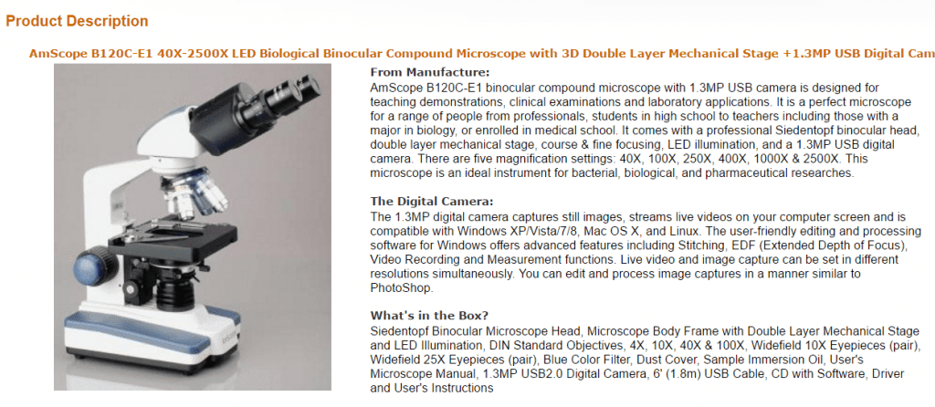

"Bakteri, kromozom" yazarken konudan anladığımdan değil, bu tür mikroskopların yapabildiklerini yazan bir yerde görmüştüm:
Bunlar mümkün değil mi?
Mikroskop da bu:
Amazon'da bu cihazın kullanımıyla ilgili şöyle yazıyor:
Aşağıdaki bağlantıda da aynı şeylerden bahsediyor.
Bu bilgiler aldatıcı mı, yoksa bilmediğim başka bir şey mi var? Bildiğim kadarıyla elektron mikroskopu moleküler altı incelemelerde ihtiyaç duyuluyor.

Bahadır gürel seni severim sayarım. Ama bu adamların gittikleri yol yol değil. Evi arabayı cannondaleyi sattırıp sana migroskop aldıracaklar. Demedi deme.
Mikroskoplar optik cihazlar, altlarında büyük teknolojiler yok. Yani 400-600 TL'lik basit bir ışık mikroskobu size x400 büyütme verebilir. Ve bununla basit hücre ve doku yapısını, kromozomları, böcekleri akademik yeterlilikte inceleyebilirsiniz. Hatta 400x çoğu zaman kullanılmaz bile. İşin sırrı farklı örnek kullanmak, boyama konusunda işin püflerini kapmaktan geçer. (Hücrede çoğu parça renksizdir. Ama farklı zar yapıları farklı kimyasallarla boyanarak görünür hale getirilir.
250 - 400 gibi bir büyütme oranı ile;
Hücre zarı, çekirdek, klorofil, sperm, tükürük, saç teli, bölünen hücredeki kromozom ayrışmaları, terliksi hayvan gibi tek hücreli türler, volvox gibi koloniler, maya ve küfler, böceklere dair tüm anatomik inceleme ve çok daha fazlası yapılabilir. Yani çok yükseklerde uçmaya gerek yok :) 500-600 TL arasında gayet kaliteli bir ekipmana ulaşılabilir.

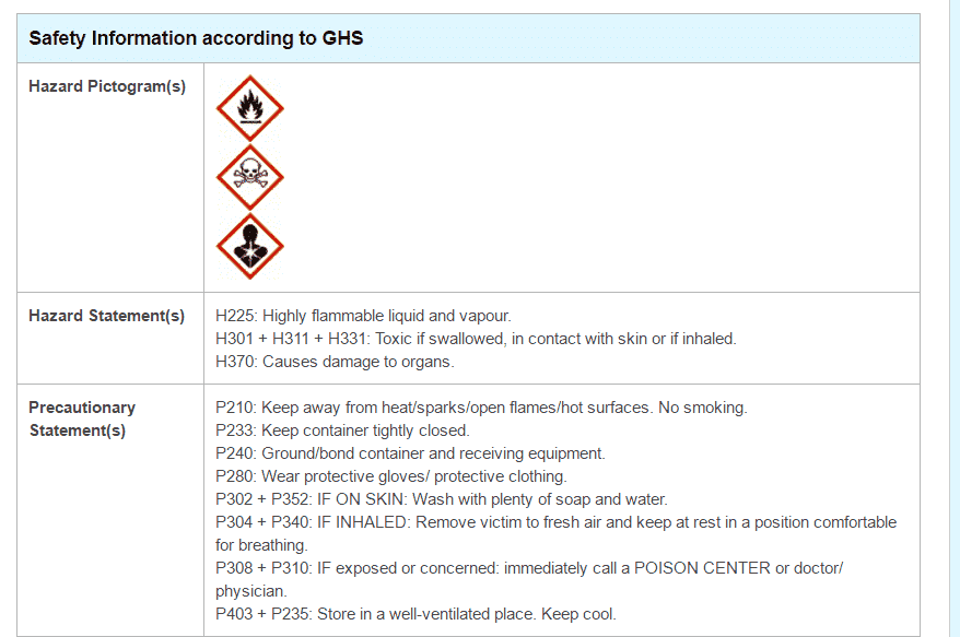

Kullanacağınız boyaların toksik etkilerini, bu malzemeler ile çalışırken gerekli koruyucu ekipmanı (eldiven, maske vb.) deri, göz vb. temaslarındaki yapılacak ilkyardımı okumanızı tavsiye ederim. Her kimyasal için MSDS adında güvenlik belgeleri mevcuttur. Eve sokmaktan emin olamadğınız bir madde olursa mesaj atmaktan çekinmeyiniz.
@luneris beni tedirgin eden de işin bu kısmı. Henüz aldığım şeyleri daha kullandırmadım. Bu işin bir güvenliği olmalı mutlaka.

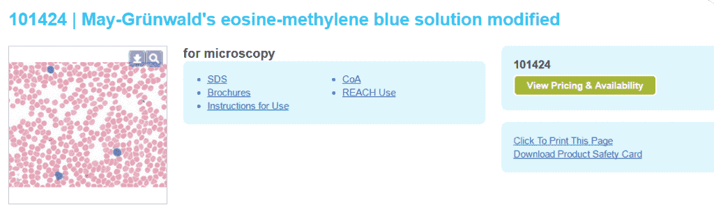

Açıkçası ben biyolojik preparat hazırlamadım. İşim daha çok fluoresans ile oldu. Bu yüzden bu eosin/metilen mavisi (sıkı durun şirket Türkçesi geliyor :) ) "handle" etmeyi bilmiyorum. (elleşme diye mi kazandırsak bunu dilimize :) ). Fakat genel kural olarak, sıklıkla kullanılan ve altın standart olan boyalar eğer alternatifsiz değilse güvenliği yüksek olanlardan seçilir. Basit bir eldiven ya da çok tozutan bir madde ise maske genellikle yeterlidir.
Mesela sizin ürüne benzer bir ürün olan (link) yanıcı bir sıvı. Belki tek başına tehlikeli değildir ama yanında sigara içmemek gerektiğini bilmek gerekir gibi önlemler bu boyaların kullanımı için yeterli olacaktır. Ürünün kodu tam çıkmamış (HX ile başlayan), onu yazarsanız tekrar bakabilirim.
Ekleme: fotoda bir pipet görüyorum. Belki biliyorsunuz ama yine de yazayım. Bunu Puar ile kullanın, sakın ağzınızla çekmeyin. Her ne kadar 10 mL pipetin sadece 1 mL gibi ağızdan uzak bir bölümünü bile kullansanız iyi bir lab alışkanlığı değil. Kızınızın bu merakı ileride karşıma öğrenci olarak çıkmasına sebep olursa kırarım puanını :)
Tepkiler: Bahadır Gürel
@luneris MSDS bilgilerine ulaştım. Gerçekten de yanıcı özellikte olduğu açık şekilde yazılmış. Kan/kemik hücrelerini boyamada kullanıldığını belirtiyor. Aslında kan hücrelerini incelemede daha zararsız bir boya kullanılabilir miydi, bilgim yok.
