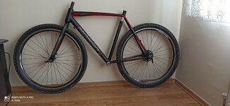

İlgili kadrodan bir tane de ben aldım. Yol ve dağı ortak çatı altında birleştirmeye başlayacağım. Aklımda dropbarlı kullanım olduğu için mekanik diskli olacak. Emektar MTB 29x2.25 lastik vardı denedim 2 cm ile sığmıyor. Fikirlerim tam oturduktan sonra zaten forumda bir paylaşım illa ki olur.

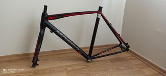

kadro içi kablo takma tecrübenizi paylaşırsanız sevinirim
kabloyu oteki taraftan nasıl çıkardınız ben beceremedim
yaklaşık 5dk sürüyor.
bir adet 20 cmx2.5mm eninde zip tie cırt kelepçe
bir adet ince burunludan
imgp8261-jpg.219676
taktıktan sonra benim kablo 1900mm di sanırım 15 cm ini kestim.
zeytin taktım ucuna
hidrolik yağı olarak ta yabancı forumlarda atf kullanmışlar yıllarca. 15 liraya 1 litra atf alıp bastım şırıngayla.
manifestoda ve monzada kablo sallanınca çok ses yapıyordu, ona da silikon sürdüm hafiften kadroya giren kısmına.
Kablonun ucuna kelepçeyi sokup sele borusunun ordan gidona doğru itiyorsunuz, cırt kelepçe gelince tutupçekiyorsunuz dışarı.
zzaten hidrolikkablosunun ucunda lastik parçada delik var 4 adet
