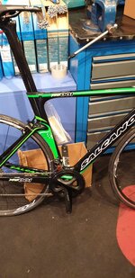

Bende bugün salcano xrs 001 baktım. Daha önce hiç yol bisikleti kullanmadım. İlk almak istediğim yol bisikleti. Bu bisikletler konusunda pek fikir sahibi değilim ama benim çocuğa bisikleti aldığım yer olan bisikletpro basaksehir mağazasındaki Alpay bey bu konuda fikir edinmem açısından epey yardımcı oldu. Amacım bu bisikleti alıp istanbulda belli bir kondisyon elde ettikten sonra istanbul fethiye yapmak.
Bu konuda sadece şu kafamda soru işareti;
* ileride bisiklet üzerindeki revizeler ile uzun yollar kullanmak mümkün mü?
* kullanan arkadaşlar memnun mu?

Merhaba,
Xrs001 aero kadro ve sürüş pozisyonu olarak agresif . Kısa alın borusu uzun üst borusu ile en rahat pozisyonu bile spor geçmişi olmayan ve 30 larında biri için çok fazla . Vites oranları yine aynı şekilde.
Kısacası uzun km gitmen için uygun bir bisiklet değil. Hele tur mantığı ile hiç kullanılmaz.
Sana Endurance tarzı bisikletler lazım. Xrs001 çok sevdiğim bir kadro ama kesinlikle aradığın şey değil.
Kadro olarak karbon arıyorsan . Scott addict , giant defy ,bunlar sana daha uygun

Kullanımından çok memnunum. Bisikletten ne aradığınıza bağlı. Bu kadro çok sert/agresif açılara sahip. Kadro geometrisi olarak daha yumuşak dizayna sahip bisikletler veya tur bisikletlerine yönelmelisiniz. Bu kadroya çanta bağlamayı, yük asmayı düşünmeyin. Uzun rotalarda rahat rahat gitmek için tanıdığınız, güvendiğiniz bir bisikletçiden, tur yapanlardan bilgi alın. Hatta hırsızlık, kaza, düşme vb. gibi durumlara karşı gördüğüm uzun turcu yabancılar alü kadro tercih ediyorlar, bunu göz önüne alın. Bisikletleri muhakkak görün, oturun seleye, binin bisiklete. Binmeden almayın derim.
Benim anlamadığım, siz bu bize sorduğunuz soruları Alpay bey'e yönlendirdiniz ve size bu bisikleti tavsiye mi etti?
Hayatında yol bisikleti sürmemiş birisine, nasıl fikir edindirilmiş ki, neticesi bu aero kadro olmuş ben anlamadım.
Bana sorarsanız, ihtiyaçlarınız ve düşündükleriniz ile, kafanızdaki bisiklet uyuşmuyor. Bırakın Aero kadroyu, Endurance tip kadrolarla bile aradığınızı bulamayabilirsiniz.
Geçmişte yol bisikleti olan birisi olarak söylemekte beis görmüyorum; yol bisikletleri yakışıklıdır, havalıdır, hızlıdır ama eğer ihtiyacınızı düzgün belirlemezsiniz, sizi memnun etmezler.
O yüzden tam ihtiyacınız nedir, onu belirleyelim bence önce.
Eğer böyleyse bu tarz sahtekar esnaflardan da alışveriş yapılmamalı.
