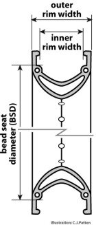

Bisikletinin lastiklerini değiştirmeyi düşünen ama alacağı lastiğin jantına uyacağından emin olamayan arkadaşlar için bu yazı faydalı olacaktır.
Lastik ölçüleri lastiğin dış çapına göre ifade edildiği için ISO ölçüsü (mm cinsinden) aynı lastıkler birbirine uyar ama kalınlık konusu jantın inner (iç ölçü) değeri ile ilgilidir.
1- Aşağıdaki jant kesitine göre inner rim width yazan yeri kendi jantınızda ölçünüz.
2- Çıkan rakamı önce 1.45 ile daha sonra 2 ile çarpın.
3- Alacağınız lastiğin genişliği İSO cinsinden yani mm olarak bu iki rakam arasında olmalıdır.
Örnek:
Inner rim width 19 mm
1.45x19= 27.55 kabaca 28 mm
2x19=38mm
Alacağınız lastiğin genişliği ISO cinsinden yani mm olarak bu iki rakam arasında olmalıdır.
Olması gerekenden ince lastık takılırsa jantlar zarar görür.Titreşim artar. Lastikler çabuk yıpranır.
Olması gerekenden geniş lastik takılırsa virajlarda lastik yana yatar ve dengesizlik oluşturur. Kazalara sebep olabilir.
Doğru lastik seçimi önemlidir.
