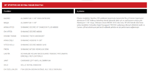

Yukarıdaki konuyla ilgili olarak bisiklet arayışındayım. 5 bin TL altında bütçem olduğu için seçeneklerimi aşağıdaki iki bisiklete indirdim.
Özelliklerine baktığım zaman amortisör farkı dışında bisikletlerin geometrileri dikkatimi çekti. Uzun yolculuklarda hangisini tercih etmem gerekir? Yukarıdaki gibi eğimli yollar için bu bisikletler uygun olur mu? Ön ve arka dişli oranları yeterli mi? Ya da aşağıdaki seçenekler yanlış mı, almalı mıyım, vaz mı geçmeliyim ! Bilemiyorum.
Şimdiki bisikletimde yaptığım hatayı tekrarlamak istemiyorum.
Tecrübelerinizi ve önerilerinizi paylaşmanız memnun edecektir.
Teşekkür ederim.
Carraro Sportive 230 ve özellikleri:
Carraro 330 ve özellikleri:

Carraro 220 kullanıyormuşsunuz, kilitli amortisöre sahip.
İlk karar vermeniz gereken konu hala kilitli amortisörü gerekli bulup bulmadığınız olacak. Mevcut. 220 nizde de 38c lastikler var. Amortisörünüzü kilitli halde sürüyorsanız yeni bisiklette amortisöre ihtiyaç duymazsınız demektir.
Ayrıca asfalt tırmanışta amortisör zaten olumsuz etki yapan bir faktör. Gerek ekstra ağırlığı, gerekse kısmi esneme dolayısıyla gücünüzü bir miktar emmesi.
Ben sabit maşalı 38c lastikli 327 de kullanıyorum ve asfaltta hiç ihtiyaç duymuyorum amortisöre. Hayli konforlu sürüşü var gerek lastik ebatı gerek oturuş pozisyonu sebebiyle.
230 daha dik oturuşlu gibi duruyor, Gİdon alnı yüksekliği sebebiyle. Ayarlı Gİdon boğazı da konmuş, maksimum konfor öncelenmiş bir model gibi. Lastik de 38c.
330 daha agresif sürüş pozisyonu, daha yatık sürüşe göre tasarlanmış. Ayarlı Gİdon boğazı yok, lastikler de bir nebze dar, 35c.
Ama turcular genelde kelebek gidona geçiyorlar ve bu durum farklı sürüş pozisyonu alternatifleri sağlıyor. Bir kelebek gidonla 230 konforuna da yaklaşabilir 330.
Onun dışında fren ve vites sistemleri aynı.
26/36 lık aynakol ruble oranıyla türündeki en rahat tırmanış vites oranlarını barındırıyor neredeyse bu modeller.

Şimdiki bisikletimde amortisörü hiç kilitlemedim. Çukura girince (isteyerek değil tabii :) ) veya tümseklerden geçince rahatlık sağlıyor. Yukarıdaki güzergah üzerinden tali yollara sapınca güzel yerler var. Bisiklet ile gitmedim. Ancak Wikiloc üzerindeki paylaşımlardan biliyorum. Bu yollarda amortisör konfora yardımcı olabilir (sadece tahmin).
230 kadrosunda toplam üç adet kafes bağlantı noktası var. 330 da iki adet.
Arka maşa 230 da daha dik gelirken, 330 da üst kısmından bükülü yapısı var. Bu durum arka bagaj seçiminde sorun çıkartabilir mi?
Benzer durum ön maşa üzerine bagaj eklenmesi için de geçerli olabilir mi?
Aynakol ve ruble oranları konusuna değindiniz. Frenlerin disk olması dezavantaj olur mu?
Sportive 230:
Sportive 330:
