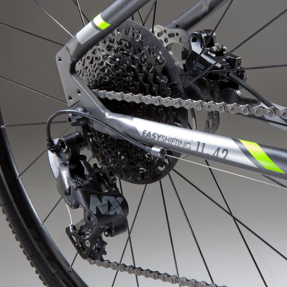

(link) Bu bisikleti nasıl değerlendirirsiniz, hiçbir yerde yorum bulamadım.
ben bu bütçeye bunun yerine carraro sportive 350 tavsiye ederim karbon maşalı
veya carraro sportive 250
(link)'den çok önde, onda eleştirilen birçok özellik değiştirilmiş ve geliştirilmiş.
Vites sistemi bakımından şehir, uzun yol, hız kullanımına uygun değil, doğa gezilerine, kamp sürüşlerine, flatbar gravel olarak varsayıp sürmeye uygun.
Jantlar oldukça iyi, gidondan maşa kilitleme olması iyi, bagaj ve çamurluk bağlantıları var.
Pahalı olması kötü. Bu fiyata kullanım amacına daha uygun, bileşenleri daha iyi bisikletler bulunabilir.
Dişli oranı gibi konuların boyaya işlenmesine sinir oluyorum:
