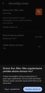

20 gün kadar sürem olmasına rağmen öncesinde iptal talebi girdiğim için 800 tl diyor. Kendi bilir.
Ekleme: Bu durumda olanlar doğrudan play store üzerinden eski fiyattan işlem yağabilir.
