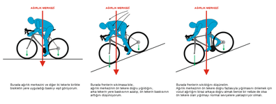

Alttaki çizimleri ben yaptım.
Umarım faydası olur.

Abi arkaya yatmak bana da en mantıklısı geliyor ama arkaya yatınca arka teker hızlı kilitlenebiliyor bazen selenin ortalarında konum alınsa acaba en iyisi değil midir. Yol bisikletinde arka teker kilitlenince fazla savruluyor da... Dağ bisikletinde kendimi arkaya çok rahat atabiliyorum da yol bisikletinde fren hakimiyetimi kaybediyor gibi hissediyorum gidondan uzaklaştıkça.
Arka tekeriniz dağ bisikletinde kilitlenmiyor, yol bisikletinde kilitleniyor diyorsunuz. Bunun bir çok sebebi olabilir. Ama zaten iki bisikletin birbirinden çok farkı var. Fren sistemi ve kadro yapıları da birbirinden çok farklı değil mi zaten.
Yol bisikleti için yazıyorum, mantık olarak baktığımızda iniş sırasında öne doğru baskı ve yükümüz arttığı için arka tekerin yükü azalıyor. Arka tekerdeki baskı azaldığı için, ufak bir fren sıkmada bile teker durur ve kilitlenebilir. Bu yüzden bedeni biraz arkaya çekin diyorlar. Arka tekere binen yükü çoğaltmak için. Bu sayede hafif sıkmada bile teker kilitlenmesin. Sizde hala arka teker kilitleniyorsa, belki de arka fren ayarlarınıza bakmalısınız. Ya da arka fren kolunu daha hafif sıkın. Bu arada fren hakimiyetinizi neden kaybedesiniz ki? Kendinizi arkaya aldığınızda iki kolunuzu da eşit şekilde gergin tutun ki daha sert frenleme sırasında öne fırlamayın.

@suyunsesi Çizime verdiğiniz emek için teşekkürler. Grafikteki eğim paintte ölçtüğüm kadarıyla %38. Böyle bir inişte paşa paşa elime alırdım bisikleti.
(Eğimi görselin kolay algılanması için abarttığınızı biliyorum. Yine de dayanamadım :p)

Bisiklet sürerken bisklete 3 noktadan ağırlık uyguluyoruz doğal olarak. Bunlar Gidon, Pedallar ve Sele. Ağırlığın büyük bölümü ise Gidon ve Sele'de. Vücudumuzun duruşuna göre de bu ağırlıkların oranı değişiyor. Örneğin popomuzu seleden kaldırdığımızda ağırlık sadece Gidon ve Pedllar arasında paylaşılıyor. Eğer popomuzu selenin arkasına, boşluğa kaydırırsak gidon'a da düşen ağırlık da iyice azalıp bütün yük pedallara yani orta göbeğe yığılıyor. Bu görece artan ağılıkla arka tekerimiz yolu daha sıkı kavradığı için arka frenimiz daha etkili oluyor, ön frenin gücü ise azalıyor.
Sonuç olarak, fiziksek yönden vücut ağırlık noktamız geriye gittiği için değil (her ne kadar aynı sonuca yol açsa da), gidona verdiğimiz baskıyı hafiflettiğimiz, buna karşılık orta göbeğe verdiğimiz baskıyı arttırdığımız için arka tekeri yere daha fazla bastırmış oluyoruz. Ama bunu yaparken de kendimizi çok fazla geriye atarak gidonun yere temasını tamamen azaltmamaya ve kumandayı yitirmemeye çalışıyoruz. Aynı etkiyi yokuş inerken sele üzerinde tamamen dik oturup gidona sadece dokunarak sürmekle de sağlayabiliriz. Ama bu defa ağırlık noktamız iyice yukarıda konumlandığı için o yüksek hızda, hava direncinin de etkisiyle sürüş güvenliğimizi büyük ölçüde kaybederiz.
