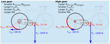

Sabahtan beri bazı arkadaşlara anlatmaya çalıştığım çok basit bir olayı buraya tekrar yazıyorum bu sefer görselle. Ne MTB trollüğüm kaldı ne de çok bilmişliğim (Zaten şehir bisikleti kullanıcısıyım :) ve MTB'ye geçeceğim). Gayet basit arkadaki büyük diş vitesinde daima ama daima çekiş daha fazla olur ve ben bunların dağ bisikletinde daha uygun olacağını yazdım dişli yapıları itibari ile. Yol bisikleti daha çok ikinci tür bisiklete girer, hız amaçlıdır daha çok. Aynı pedal kuvvetiyle daha az çekiş sağlarsınız daha hızlı gidersiniz. Ben rampayı daha hızlı gidemezsiniz falan yazmadım.

Hocam olabilir problem değil ama savlarınızı yazarken konunun ne olduğu önemlidir. Konuyu dağıtmamak adına daraltarak (Hareket aktarımı özelinde) yazdım ki ispatlarımı sunayım. Değişkenleri sadece aktarım performansı kıyası için ihmal ettim. Başka bir başlıkta aerodinamik kıyası için dişli konusunu ihmal edebiliriz. Ben lisansımı ve yüksek lisansımı Makine Mühendisliği bölümünün mekanizmalar, makine elemanları ve dinamik üzerine tamamladım bu sebeple kendi alanımda yazdım. Akışkanlar üzerine 2 sene sektör tecrübem olsa da o konuda bilgilerim temel düzeyde kalıyor ve bu sebeple aerodinamiğin sadece temel değişkenlerini (Yüzey alanı, ilerleme hızınız) yazmak istedim. Diğer yandan aerodinamikçi bir arkadaş başka başlıkta kendi bilgilerini bize sunabilir. Malzemeci arkadaş konuyu kadro tasarımı üzerine genişletebilir. Yol bisikletine sahip arkadaşlar biraz MTB'yi övünce alerjileri coşuyor galiba, halbuki ben aynı zamanda şehir bisikleti de kullanıcısıyım ama ölümüne her yerde savunamıyorum bu türü. Bilgilerim çerçevesinde burada "Mechanism 101" yorumladım hepsi o...

Sadece bisiklet değil :) İsterseniz arabada da bu mantığı farkedebilirsiniz. Otomobil rölanti devrinde sadece 1. vitesle kalkış yapabilir. Bu çekiş dişlisinin büyük olmasından kaynaklanır. Yani tekerlere aktarılan kuvvet maximize edilir. 2. vitesle araba kalkmaz, neden çünkü aracın rölantideki ürettiği güç tekere bağlı dişliye aktarıldığında torku düşürür bu da 1 tonluk aracı kaldırmaya yetmez araç stop eder. Bisiklet meselesine gelince MTB'lerin arka takım dişlileri 0'dan rampa kalkışları denediğinde daha rahat eder, pedallara düşen yük azalır fakat hızınız da azalır. Yol bisikleti 0'dan rampa kalkışı yaptığında daha fazla zorlanabilir bu anlamda neden çünkü hız için tasarlanmıştır aktarıcılar. Yol ile rampa çıkılmaz veya hızlı çıkılmaz hiç demedim. Ufak eğimlerde dağ bisikletine farkı koyar hatta :)
-Dağ bisikleti çeviktir, güç gerektiren kalkışları kolaylıkla yapabilir. (Arka dişli takımdaki dişliler fazla sayıda olabilir ve daha büyük olabilir çoğunlukla)
-Yol bisikletleri ilk kalkışlarda bir miktar ağır kalabilir ama hızını aldıktan sonra farkı koyar. (Arka dişliler daha az sayıda olabilir ve daha küçük olabilir.)
