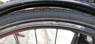

Rica etsem bu ölçü için bana lastik önerir misiniz? Bisiklet üstünde ortalama 120 kilo ağırlık var. Orijinal lastiği en ufak sivride patlıyor. 2 günde 2 patlak yaşattı. Değiştirmek istiyorum fakat bilgim yeterli değil.
