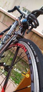

Decathlonda satılan huthinson - epsilonu yeni kullanmaya başladım. Yol tutuşu güzel, patlamaya dayanıklı, yollarımız için uygun, fiyat performans ürünü diyebilirim..
2.el aldığım bisikletin üstünde bu lastikler geldi. Yol tutuşu ve dayanıklılığı iyi, ıslak yolda nasıldır bilmiyorum hep kuru yollarda ve asfaltta sürüyorum. Eğer bu fiyat aralığında bakıyorsanız tavsiye ederim.

Bende Cst conquistare 700x25 modeli var bir seneye yakin kullaniyorum. Fiyat performans olarak tavsiye edebilirim. Yagmurlu ve karli havalarda da kullandim ama cok disli bir lastik degil kullaniciya gore degisir.
Bu lastigi inceledigimde sırt kısmı baya dayanıklı ama yanaklar biraz zayıf gibi gelmişti. Kullanım sonrası tekrardan bilgi paylaşabilir misiniz?
