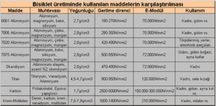

Anlamıyorum, 6061 ile 7075 arasında 0,1 g/cm3 fark var ise ağırlık farkına sebep olan ne? Bunların dışında alaşım var mı? Konu hakkında BİLGİSİ olan arkadaşlar ne der acaba? Üstelik elastise modüllerine bakın, piyasadaki tüm efsaneleri yerle bir ediyor. Eğer bu doğru ise kesinlikle KAZIKLANIYORUZ !

Tablo gayet güzel hazırlanmış, ancak malzemelerin özgül yoğunluğu yerine akma dayanımı verisini dikkate almak gerek. Tabloda bu değer yok ama büyük ihtimalle gerilme direnci adı altında verilen değer aslında akma dayanımı (yield strength) değeri.
Buraya bakacak olursanız 6061 ile 7075 kalite malzemeler arasında 2 kattan fazla dayanım farkı olduğunu görürsünüz. Bu aynı kesite sahip iki profil arasında iki kat dayanım farkı olacağı veya aynı dayanıma sahip olması istenen iki profilden birinin kesitinin diğerinin yarısı kadar olacağı anlamına geliyor. İşte ağırlık farkını ortaya çıkaran şey de tam olarak bu.
Peki o halde 7075'ten mamül bir kadro neden 6061 muadilinin yarısı ağırlıkta değil diye sorabilirsiniz. Bunun nedeni ise 7075 malzemenin kimyasal yapısı gereği kaynaklı birleştirmeye uygun olmaması, dolayısıyla piyasada aslında bu malzemeden mamül bir kadro bulunmamasıdır. Bu malzeme dövme, enjeksiyon ve talaşlı imalat yöntemi ile üretilen parçalarda (gidon boğazı, aynakol, aktarıcı parçaları vb) kullanılır.
@Sadettin Z. Teşekkürler. Güzel açıklamışsınız. Gerilme direncini tabloyu okurken ihmal etmişim. Benim kafamı en çok E.Modüllerin aynı olması karıştırdı. Çünkü dirence karşı şekil değiştirmeyi belirleyen bir katsayı bu. Yani aslında esneme modülüde denilebilir. Bakıyoruz hepsi aynı ANCAK Gerilme dirençleri arasında devasa farklar var. Açıklamanız soru işaretlerimi büyük ölçüde giderdi.
