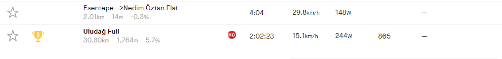

Hocam 15.1 ortalama ile çıkmışım. Ama haklısınız kadans sensörüm yok ama düşük kadansta çıktım. Yaşım artık ilerlediği için geçen haftalarda 30 rubleye geçtim. Aynakol hala 39-53. Eskisi kadar antrenman yapamıyorum. Burda önemli olan kişinin performansı. Bu segmentte 3. olan Ali Demir 39 aynakol ve 23 ruble tırmandı burayı. Kendisi çok güçlüydü istese 20 ile bile tırmanabilirdi.
290927 dosyayı görüntüle

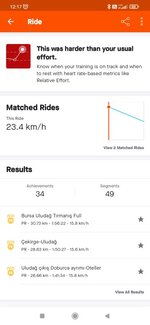

1.56 ben çıktım ama tam performans değil Gökhan 36/28 ile çıkmıştı . Bu ufak rubleler genelde eski bisikletçi kültürü , artık 28 den ufağını bulmak bile sıkıntı
