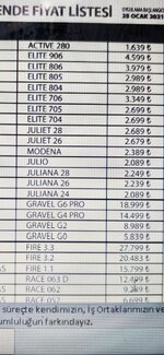

Fiyatlar :/
Pejonun gravel 8,5 mosso 9 carraroda 9 parayı denklersemde düşündurecek bu fiyatlar.

Masallah Fire 3.2 20yi geçmiş. G2yi satmadan guc bela da olsa iyi ki almışım diyorum simdi.

Şu listeyi gördükten sonra, "iyi ki MTB'yi satmayı beklemeden ,G2'yi almışım" dedim :) Cole Rollen jant setli olması da üstüne kaymaklı ekmek kadayıfı oldu :)
