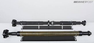

Arabalarda de karbon fiber kullanılıyor ve sapasağlam oluyorlar, öyleyse karbon fiber bisikletler de sapasağlamdır mantığı pek doğru değil, çünkü arabalarda çok daha kalın bir karbon tabaka oluşturuluyor o_O Hafiflik pek de ön planda olmadığı için, bisiklette kullanılanın belki de 5 katı kalınlığında bir tabakadan bahsediyoruz o_O Karbon bisikletlerde de arabalardakiyle aynı kalınlıkta karbon malzeme kullanılsa evet bisikletler taş gibi sağlam olur ama aluminyum bisikletlerin 2-3 katı ağırlıkta olurlar :D Bu yüzden karbon araba ile karbon bisikleti karşılaştırmak bence anlamsız :ssrtcbya:
Araba daha ağır ve kullanım kosulları da ağır. Hız frenleme kaza oldugu zaman alacagı darbe vs... Ve daha büyük bi sektör. Bence malzemenın kalınlığından ziyade yapısı daha önemli tercih için.
