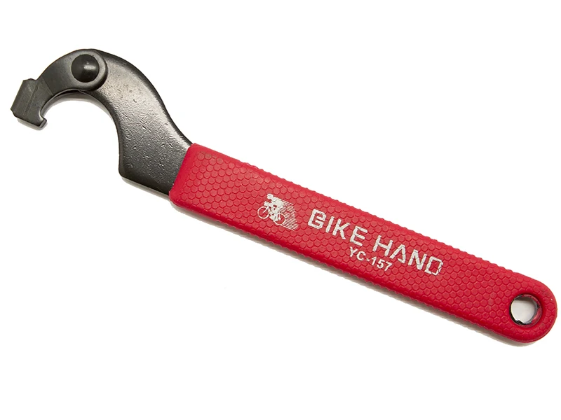

benim sorunuma yakın konular konuşulduğu için burdan soruyorum. Dahon vitesse d8 bisikletimi genel rutin bakımlarını yapmak için sökmeye başladım. Orta göbeğin kare milinin yatağını sökmek için nasıl bir aparata ihtiyacım olduğunu bulamadım, fotoğraflarda göreceksiniz, 2 nokta arası mesafe 30 mm 5 noktalı taraf, diğer tarafı 35 anahtarla açabilirim sanırım. nerden temin edebileceğim konusundada yardımcı olursanız sevinirim.
Bir diğer merakım ise şu;
ben bu, sanıyorum eski tip oluyor, orta göbeği yeni nesil bir orta göbekle değiştirmeli miyim? aynakol 52 dişli stok aynakol. Değiştirirsem bana ne kadar nasıl bir faydası olur? Anlayacağınız üzere bisiklet konusunda yeniyim, fakat kendi işimi kendim görebilirim. Siz değerli forum üyelerinin fikirleri ve görüşleri için teşekkür ediyorum.kare2.pngkare.png
ben bu, sanıyorum eski tip oluyor, orta göbeği yeni nesil bir orta göbekle değiştirmeli miyim? aynakol 52 dişli stok aynakol. Değiştirirsem bana ne kadar nasıl bir faydası olur? Anlayacağınız üzere bisiklet konusunda yeniyim, fakat kendi işimi kendim görebilirim. Siz değerli forum üyelerinin fikirleri ve görüşleri için teşekkür ediyorum.298775 dosyayı görüntüle298774 dosyayı görüntüle
ÇÖZÜM: Bir tornavidayı burc gibi kullanıp çekiç ile saat yönünün tersine küçük tıklatmalar ile açıldı.

@burakrusen İlk fotodaki yatağı (yani zincir tarafı) çıkarmak için en iyi yol kurbağacık. Kurbağacığın ağzını çok iyi sıkıp, saat yönünde (evet, yanlış duymadın saat yönünde) allah ne verdiyse abanacaksın. Açık ağız anahtarın tutma oluklarını yalama yapma ihtimali var. Ayrıca, sol çanağın üstünde kontra somun olması gerekiyor.
Bilgi için teşekkürler hocam. Kontrayı söktükten sonra gözümde büyütmüşüm aslında, neredeyse el yordamı ile gevşetilebilecek bir şeymiş :)
