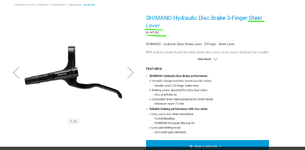

Ne kadar ekmek o kadar köfte mantığı. Salcanonun ön aktarıcı, ayna kol ve ön vites kolu daha iyi. Bir de fren kolları alüminyum olduğundan paslanmaya karşı daha dayanıklı. Eğer arada çok fark yoksa Salcano alınabilir gibi ama 3-4 bin fark olursa bence değmez.

Neden Salcano'nunkiler paslanmaya karşı daha dayanıklı?
1676565319795.png,
MT200 değil mi fren seti?
Peugeot T12FS'de fren seti kollar hariç MT200 ama fren+vites kolları tümleşik ST-EF505 modeli, o nedenle her ikisinde de fren kolları alüminyum.

Doğrudur. Zaten bence çok da önemli bir özellik değil ya da değiştirmesi çok pahalı değildir diye tahmin ediyorum çelik olsa bile.
"Doğrudur" u, gereksiz bilgi verildiği zaman kullanırız, söylediğinin yanlışlığı gösterilince cevap olarak değil. "Pardon", "yanlış bakmışım", "hata bende o zaman" gibi ifadelere hiç tenezzül etmemek... Sonra da, "Tam bilmeden konuşmuşum ama zaten önemsiz bir bileşen, çok da büyük bir hata yapmamışım yani eheh".
