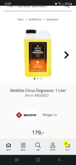

Ben şu ürünü kullanıyorum yaşadığım yerde 1 litre fiyatı 1 paket sigara parasından az daha pahalı. 2 sezon yetiyor 1 litre.
