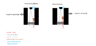

merhabalar herkese,benim bisiklete ön frene basınca ön teker maşanın sol bacağına doğru yöneliyo ve bu yönelme 3-5 mm gibi bir rakam.
bu bir problem yaratırmı ilerde. başına gelen varsa nasıl haletti . problem açmasa bile çözmek istiyorum çünkü korkutucu bir görüntü .

Merhaba, bisikleti yeni mi aldınız? Eğer öyleyse qr mandalı gevşek olabilir. Veya jant akorları ayarsız olabilir. Bir bilen daha iyi yardımcı olacaktır.
Yeni sayılır 2 aylık qr mandalı açtım sonra tekrar sıkıştırdım çok bir etkisi olmadı.
Akort ayarını sıkıştırınca çözülcek gibi duruyo
Şimdi merak ettim baktım benimde çok az mm'lik bir oynama mevcut. Amortisör ve mekanik disk fren olmasından dolayı sanırım. Normaldir herhalde.
